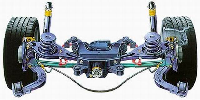

Принцип крепления стабилизатора наглядно видим здесь:
