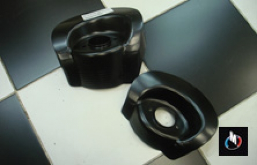

Ремкомлект задних чашек
Если вырвало опоры.
41 14 8 169 027
41 14 8 169 028
